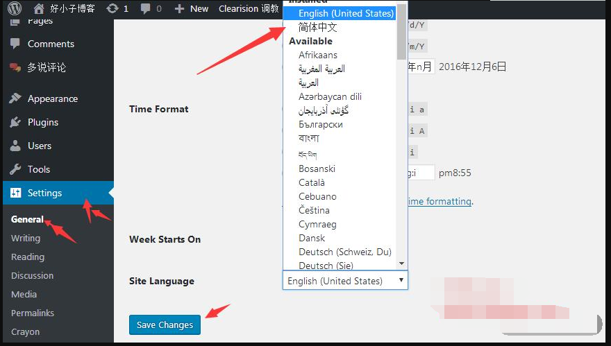

首先是进入到我们的后台,点击设置选项–常规(Settings–General),然后找到Site Language,然后设置为简体中文,如图1所示:
点击设置为简体中文之后,然后点击Save Changes(保存更改)。
这个时候我们的中文后台又回来了,是不是感觉到很简单呢?如果您也遇到这样的问题,就不妨来试一试吧,没有必要安装什么中文翻译插件的哟。
