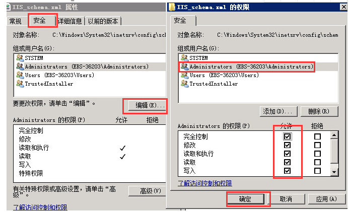

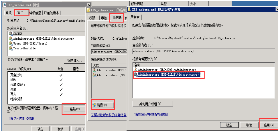

2、找到C:\windows\System32\inetsrv\config\schema\IIS_schema.xml文件,右键属性--安全--高级--所有者--编辑--选择administrators,然后应用。
确认以后再次右键IIS_schema.xml文件--属性--安全--编辑,选中administrators 权限设置为完全控制,并确认。
再次右键IIS_schema.xml文件--属性 把只读权限去掉

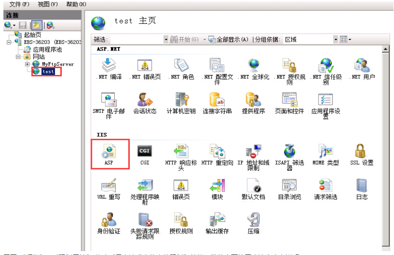

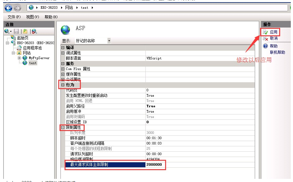

5、打开iis,选中自己的站点,打开asp功能菜单
展开 “行为”--“限制属性” 修改“最大请求实体主体限制”的值,数值上面第三步注意中有说明。
windows2008 asp上传附件修改完成。

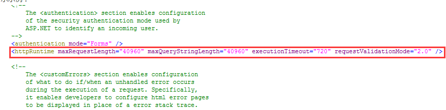

在web.config配置文件里面直接修改
找到httpRuntime 配置节点,在原有配置节点里面添加修改maxRequestLength、maxQueryStringLength这两个参数大小,40960即为40M。
如图所示示例:
若web.config文件内没有该配置节点,请在后添加:
说明:executionTimeout 执行超时时间。 requestValidationMode asp.net版本。
