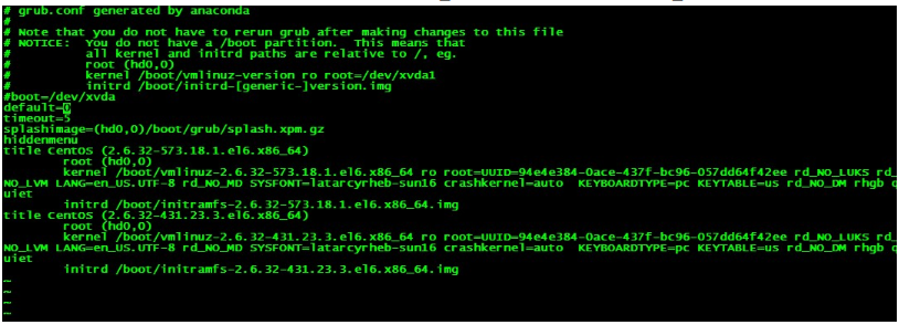

通过使用管理终端连接Linux实例远程连接ECS实例,查看/etc/grub.conf文件,确认系统内核的情况,如下图所示系统存在2个内核的现象。从上往下内核版本依次是2.6.32-573.18.1.el6.x86_64和2.6.32-431.23.3.el6.x86_64。
在grub.conf文件中决定开机使用哪个内核版本做启动的参数是default,默认值为0,代表从最新的内核启动。代表启动的内核版本从上往下依次是0、1、2等。
如果要选择从旧版内核,即系统最开始的内核启动,则把default值改为1 ,然后重启服务器从新的内核进行引导。
