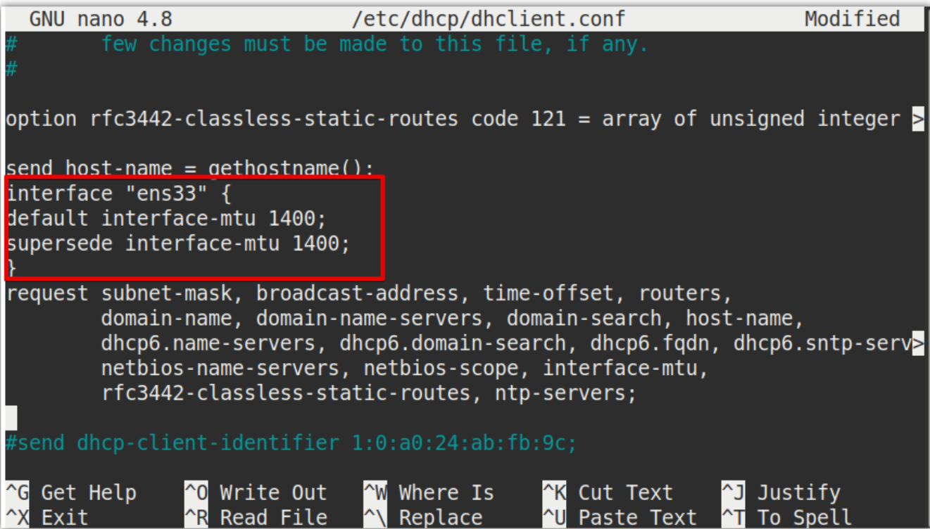

①使用/etc/dhcp/dhclient.conf文件
如果DHCP服务器运行在你的系统上,并且网络接口被配置为从它那里接收IP地址,那么使用/etc/dhcp/dhclient.conf文件来改变MTU大小。
使用以下命令编辑nano /etc/dhcp/dhclient.conf。
$ sudo nano /etc/dhcp/dhclient.conf
然后在send host-name = gethostname();行下面添加以下几行。
default interface-mtu ;
supersede interface-mtu ;
例如,要将MTU大小设置为1400,我们将添加。
default interface-mtu 1400;
supersede interface-mtu 1400;
如果你有多个接口,而你只想改变一个接口的MTU大小,那么就把它括在括号里,如下所示。
interface "interface_name" {
配置好文件后,保存并关闭它。

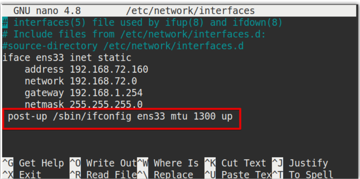

②使用/etc/network/interfaces文件。
如果你的网络接口被配置为获取静态IP地址,那么你可以通过配置/etc/network/interfaces文件来改变MTU大小。
在终端中使用以下命令编辑/etc/network/interfaces文件。
$ sudo nano /etc/network/interfaces
在文件中添加以下一行。
post-up /sbin/ifconfig mtu
确保用实际的接口名称代替,用代替你要在网络接口上设置的MTU大小。
例如,如果要将名为 ens33 的接口的 MTU 大小改为 1300 字节,命令如下。
post-up /sbin/ifconfig ens33 mtu 1300 up
配置好文件后,保存并关闭它。
