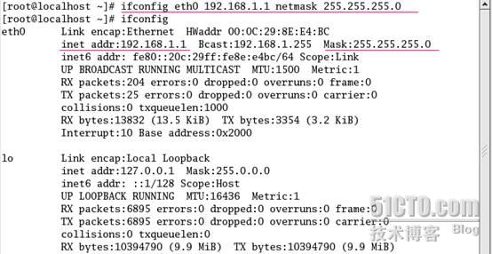

一、Ifconfig命令
第一种使用ifconfig命令配置网卡的ip地址。此命令通常用来零时的测试用,计算机启动后,ip地址的配置将自动失效。具体用法如下:
Ifconfig ethx ipaddr netmask x.x.x.x
ethx中的x代表第几快以太网卡,默认第一块为0;ipaddr代表ip地址;x.x.x.x为子网掩码。
例如给网卡eth0配置的ip地址为192.168.1.1 子网掩码为 255.255.255.0 。
如下下图所示:
注意:此方法配置的ip地址后计算机从新启动将会失效。

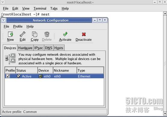

二、neat命令
Neat命令=redhat-config-network 图形下配置ip地址:
双击图下画红线的部分

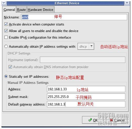

双击划线部分后出现下图所示:根据要求配置相关信息

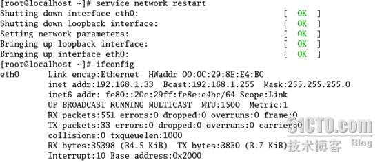

双击ok配置完毕。配置完后重启服务,并查看配置ip地址。
注意:此方法配置的ip地址后计算机从新启动仍然有效。

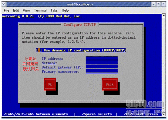

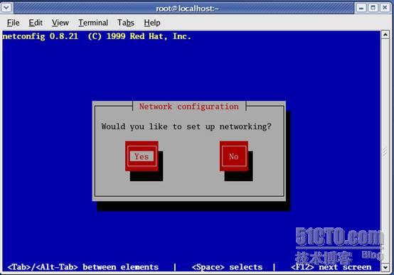

三、netconfig命令
输入netconfig后将会出现下图所示,单击yes按钮。
进行相关配置后ok退出。

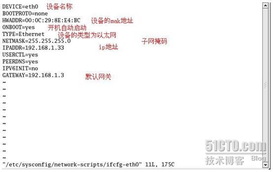

四、vi /etc/sysconfig/network-scripts/ifcfg-ethx
配置完以后重启动服务,ip地址就配置好了。其实前面3个的配置方法最终还是改变了/etc/sysconfig/network-scripts/ifcfg-ethx下的配置文件罢了。
