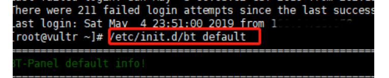

解决方法:在SSH终端输入以下一种命令来解决
方法一:查看面板入口:/etc/init.d/bt default
新版本宝塔可以直接输入bt获取命令,bt default查看默认信息。

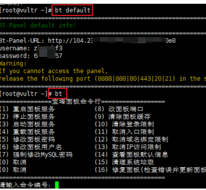

从官方的提示页面也看到了,有两种方法,连接上你的VPS,连接上后直接复制命令然后粘贴回车就行了(上图演示方法1,方法2不推荐)。
宝塔面板找回后台密码操作方法
直接ssh登录到VPS,然后输入。bt default
如果要修改宝塔的密码跟用户名,直接输入。bt
然后选择需要的数字回车就可以了。
