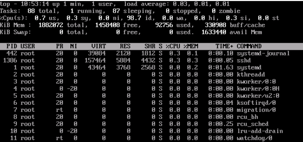

1. 使用 VNC 功能登录云服务器。
2. 执行如下命令查看当前系统的运行状态:top
系统回显:
3. 查看显示结果。
● 命令回显第一行:10:53:14 up 1 min,1 user, load average: 0.03, 0.01, 0.01 的字段含义如下:系统当前时间为 10:53:14,该云服务器已运行 1 分钟,当前共有 1 个用户登录, 最近 1 分钟、最近 5 分钟和最近15 分钟的 CPU 平均负载。
● 命令回显第三行:CPU 资源总体使用情况。
● 命令回显第四行:内存资源总体使用情况。
● 回显最下方显示各进程的资源占用情况。说明:

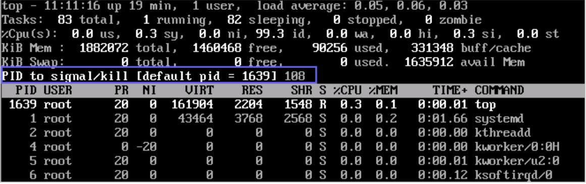

您可以直接在 top 运行界面快速终止相应的异常进程。操作步骤如下:
1. 在 top 命令运行的同时,按下小写的【k】键。
2. 输入要终止进程的 PID。进程的 PID 为 top 命令回显的第一列数值。例如,要终止 PID 为 108 的进程,直接输入【108】后回车。

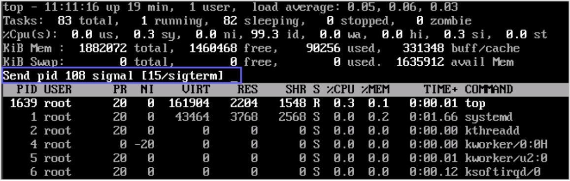

3. 操作成功后,会出现如下图所示类似信息,按回车确认。

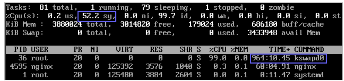

kswapd0 进程占用导致 CPU 使用率高,可以通过以下步骤排查进程的内存占用情况。
1. 通过 top 命令查看 kswapd0 进程的资源使用。
2. 如果 kswapd0 进程持续处于非睡眠状态,且运行时间较长,可以初步判定系统在持续的进行换页操作,可以将问题转向内存不足的原因来排查。
3. 通过 vmstat 命令进一步查看系统虚拟内存的使用情况。如果 si 和 so 的值也比较高,说明系统存在频繁的换页操作,系统物理内存不足。
● si:每秒从交换区写到内存的大小,由磁盘调入内存。
● so:每秒写入交换区的内存大小,由内存调入磁盘。
4. 对于内存不足问题,可以通过 free、ps 等命令进一步查询系统及系统内进程的内存占用情况,做进一步排查分析。
5. 临时可通过在业务空闲期重启应用或者系统释放内存。如果要从根本上解决内存不足的问题,需要对服务器内存进行扩容,扩大内存空间。如果不具备扩容的条件,可通过优化应用程序,以及配置使用大页内存来进行缓解。
