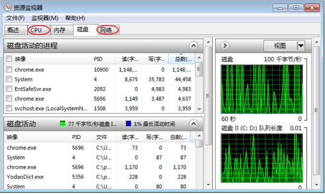

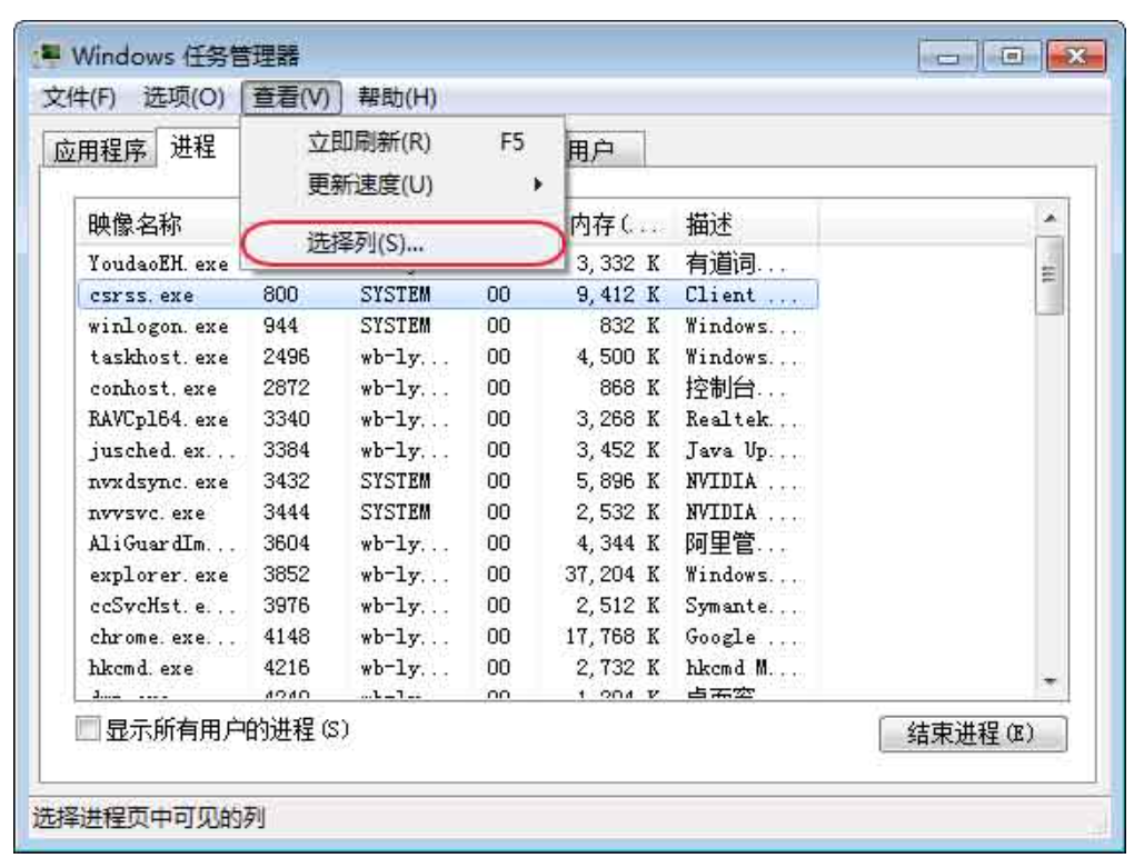

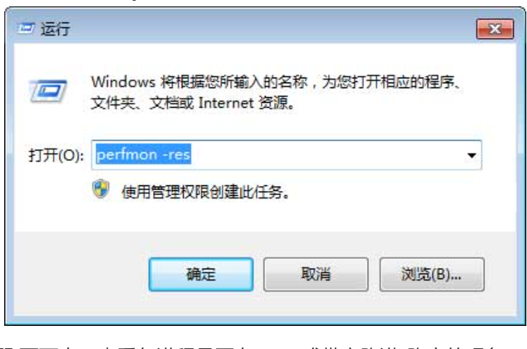

注意: Windows 2008 版以上,通常使用系统自带的资源监视器监控 CPU 和带宽。操作步骤在桌面底部单击 开始 菜单,选择 运行。打开运行框后,在框中输入 perfmon -res 并单击 确定。 163444xm88koosi288mo8l.png 在 资源监视器 页面中,查看各进程是否有 CPU 或带宽跑满/跑高的现象。 163444hms64mfv2p82od2y.png 针对占用资源较高的进程,查看对应的进程 ID 和进程的程序名。定位进程 ID 后,结合任务管理器判断程序是否异常并定位程序的具体位置。定位异常进程前,需要在任务管理器中选择 查看(V) > 选择列(S)… 。

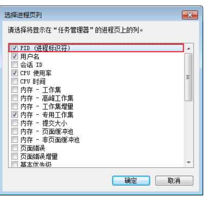

163444o59vphhg5507pge5.png 在弹出的框中选择 PID(进程标识符),单击 确定。

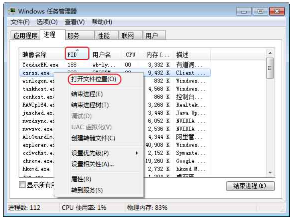

v 163445vh5jhj430nmh1jjd.png 任务管理器的 进程 页面中,将会增加 PID 这一项。单击 PID 项,通过排序,找到之前资源监视器查看到的异常进程。右击进程名称,选择 打开文件位置,定位进程是不是恶意程序。
