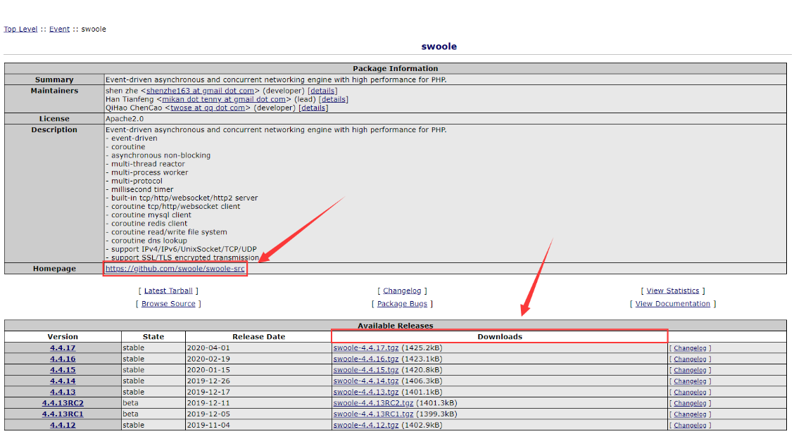

下载swoole扩展有两种方式:
1、可以在 https://pecl.php.net/package/swoole 里面选择适合的版本,下载到本地然后上传到云服务器。

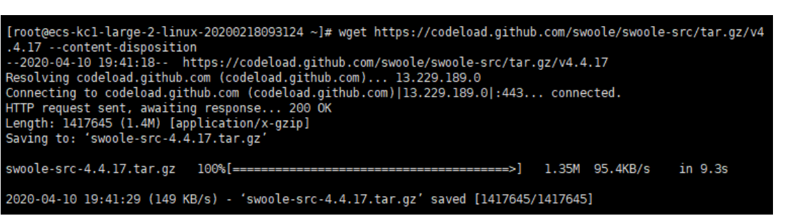

2、用wget命令直接下载到云服务器。
wget https://codeload.github.com/swoole/swoole-src/tar.gz/v4.4.17 --content-disposition
命令运行结果如下图所示:- ‘swoole-src-4.4.17.tar.gz’ saved [1417645/1417645]

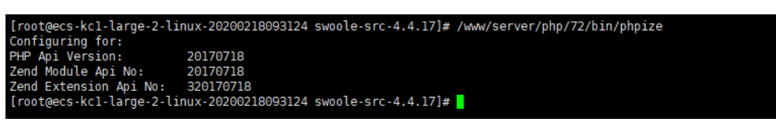

第三步:用phpize命令用于准备php扩展库的编译环境
/www/server/php/72/bin/phpize
命令执行结果如下图所示:

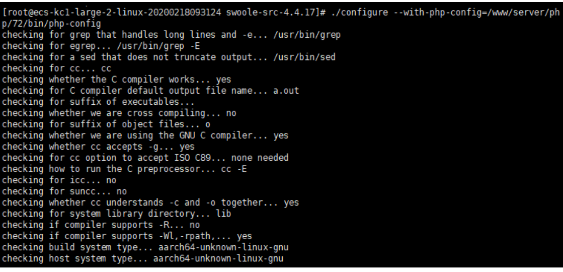

使用phpize命令用于准备php扩展库的编译环境时,不同php版本的命令都不同,如果是7.2版本的php就用/www/server/php/72/bin/phpize;如果是5.6版本的php版本就用/www/server/php/56/bin/phpize;其实也很简单,就是根据您的php版本,把命令中的数字进行替换。第四步:指定php配置目录
./configure --with-php-config=/www/server/php/72/bin/php-config
这条命令执行时,屏幕滚动,大约1秒钟会执行结束,返回命令提示符,执行示例图如下:
编译安装前指定php配置目录时,不同php版本的命令都不同,如果是7.2版本的php就用./configure –with-php-config=/www/server/php/72/bin/php-config;如果是5.6版本的php版本就用./configure –with-php-config=/www/server/php/56/bin/php-config;其实也很简单,就是根据您的php版本,把命令中的数字进行替换。第五步:编译安装swoole

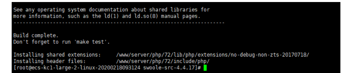

make && make install
执行命令后,大约4秒钟便会安装完成,返回Build complete。表示安装完成,图示如下:

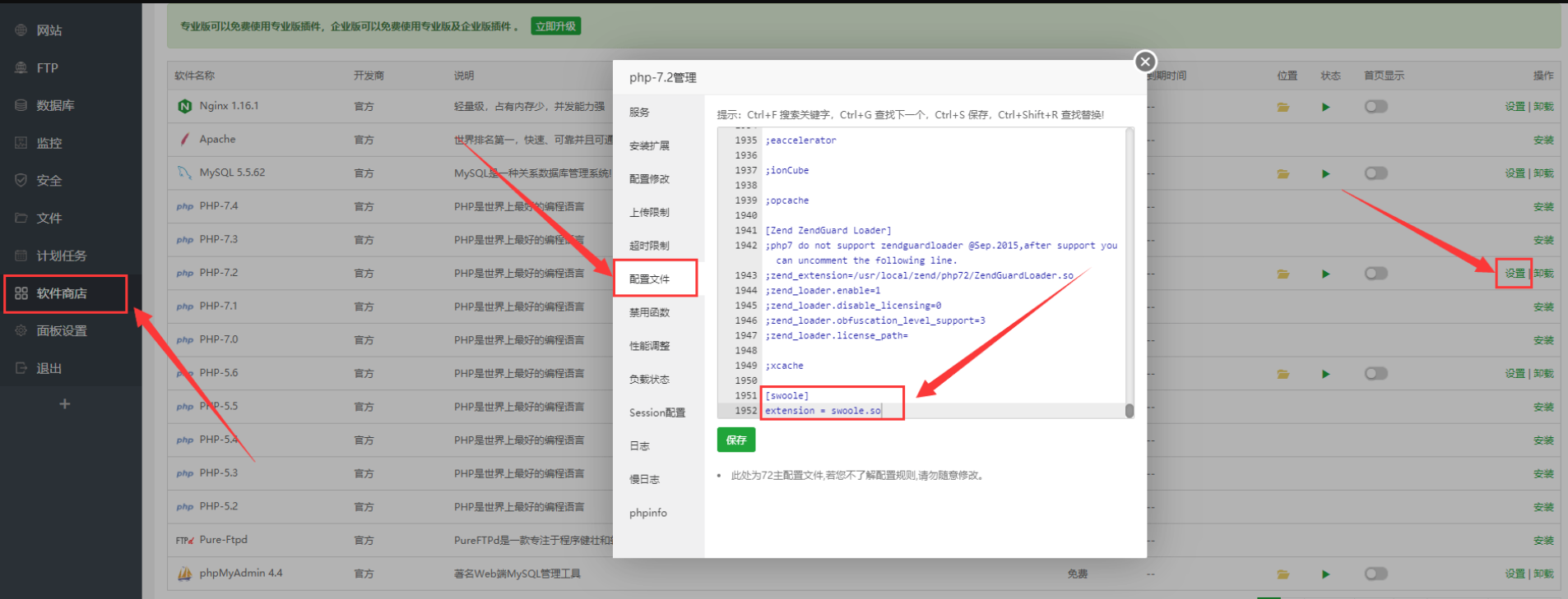

第六步:修改配置文件
登陆宝塔面板,点击左侧导航【软件管理】,找到自己安装的php版本,点击右侧的【设置】,在弹出的php管理器中,点击左侧的【配置文件】,在配置文件末尾添加下面两行代码:
[swoole]
extension = swoole.so
添加完成后图示如下:

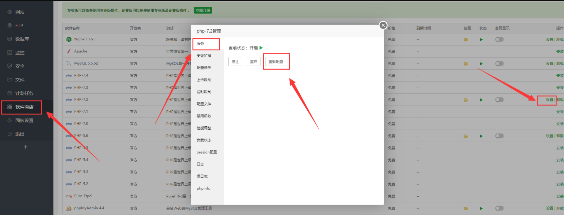

第七步:重新加载php配置文件
登陆宝塔面板,点击左侧导航【软件管理】,找到自己安装的php版本,点击右侧的【设置】,在弹出的php管理器中,点击左侧的【服务】,然后点击【重载配置】。示例如下:

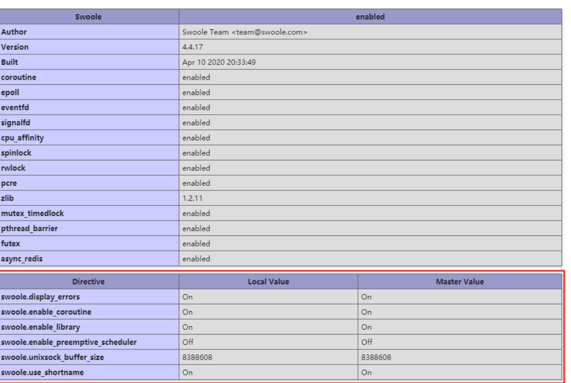

第八步:检查swoole扩展安装是否成功
如果严格按照上面的步骤,其实不用检测。检测也比较简单,登陆宝塔面板,点击左侧导航【软件管理】,找到自己安装的php版本,点击右侧的【设置】,在弹出的php管理器中,点击左侧的【phpinfo】,然后点击【查看phpinfo()】。向下滚动鼠标可以看到下面的示例图片:
