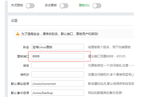

云服务器安装了宝塔面板,宝塔面板默认的端口是8888,这个默认端口存在一定的隐患。很多时候需要修改。但是在绝大多数情况下,修改并点击保存后,假如你改成6666,则IP:8888和IP:6666,全都不好用了,不要慌,这里我们给出一个非常好用的方法哦。
不要慌,首先看你改的端口,是不是8888以下的,如果是你改成了80,一般会有端口冲突当然是不好用的。8888以下的端口尽量别去使用。按照宝塔推荐,改成8888~65535之间的某个端口。
然后,你需要在你服务器的安全组里开启这个端口的权限,不然访问时候因为这个端口没有开启,所以防火墙会直接阻拦住你的行为。
阿里云/腾讯云/华为云等产品,都有对应的安全组设置,设置好了就会好用。
如果你用的并不是以上提到的这些云,那么首先到后台看是否有可视化的端口设置,如果没有,那就使用命令行。
首先,查看打开的端口:
/etc/init.d/iptables status
然后,打开你想要的端口,这里打开的是6666端口。
iptables -A INPUT -p tcp --dport 6666 -j ACCEPT
