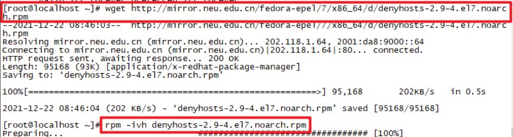

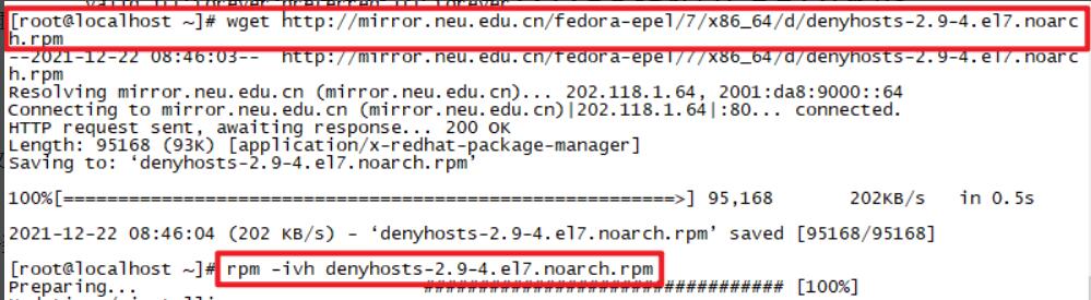

1.下载DenyHosts
wget http://mirror.neu.edu.cn/fedora-epel/7/x86_64/d/denyhosts-2.9-4.el7.noarch.rpm
2.安装DenyHosts
rpm -ivh denyhosts-2.9-4.el7.noarch.rpm

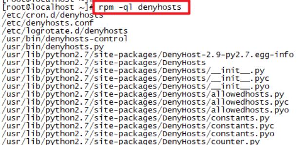

3.查看是否安装成功,查看DenyHosts软件安装路径信息
rpm -ql denyhosts

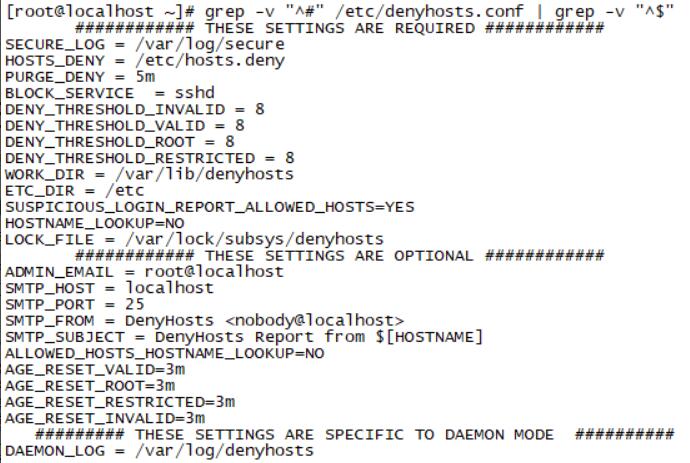

4.查看默认配置文件(附 配置说明)
grep -v "^#" /etc/denyhosts.conf | grep -v "^$"

5.修改配置文件
vi /etc/denyhosts.conf
为了不影响正常SSH登录,建议的时间与次数配置如下

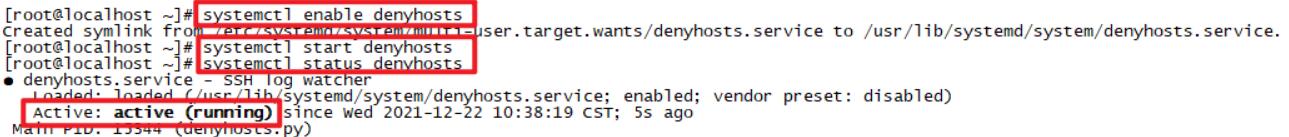

设置开机启动并运行denyhosts服务
systemctl enable denyhosts
systemctl start denyhosts
运行后查看denyhosts服务状态
Systemctl status denyhosts
查看服务状态为Action (running)

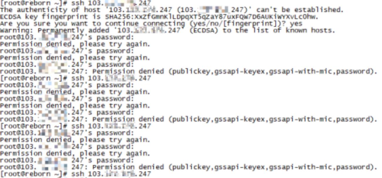

测试SSH暴力破解登录
多次失败后再次SSH远程

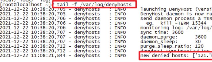

通过查看DenyHosts日志信息
tail -f /var/log/denyhosts
观察可知 在多次失败SSH远程后用于测试的IP:121.*.*.162被封禁,禁止SSH远程

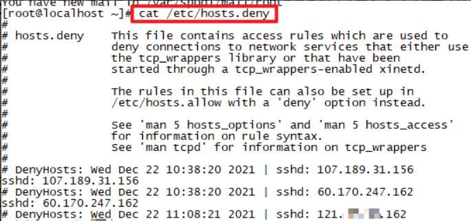

通过查看hosts.deny文件 查看当前已被禁止的IP
cat /etc/hosts.deny
