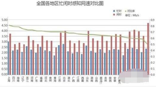

家庭带宽大多数不是真正的独显,受上网时段影响,可能会出现高峰期时候与预期理论值相差非常大,空闲时间可能会超过理论值。

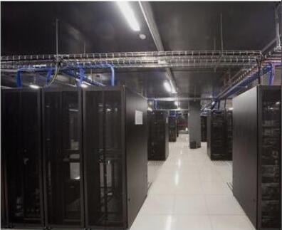

IDC带宽
IDC带宽属于商用带宽价格相比就比家庭带宽贵的多,当然质量上也很稳定与充足,不会有太大的上下浮动,带宽上下行对等,IDC机房庞大的数据中心拥有足够的带宽资源,当然也要选择知名的IDC服务商,很多小公司与个人出租的大多数都是带宽超标。

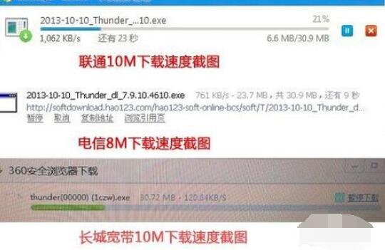

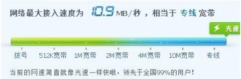

正常的下载速度是:25M;当然,这是理论上的下载速度,在实际使用的过程中,可能会略低于/高于25M,一般来说上下浮动1M都属于正常的,即24-26都属于正常的。
如果你家网速测试小于25M太多的话,要么是连的假200M带宽,要么就是其它的路由器、光猫没有使用千兆的。
另外,大家在测速的时候,如果操作不正确的话,可能也会造成网速相差很大,尽量在网速稳定的时候再测试。
