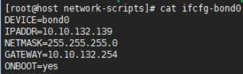

1、添加并更改ifcfg-bond0
DEVICE=bond0
IPADDR=10.10.132.139
NETMASK=255.255.255.0
GATEWAY=10.10.132.254
ONBOOT=yes
BOOTPROTO=yes
说明:截图中的USERCTL参数可以不设置!!

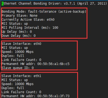

7、查看bond绑定状态
# vim /proc/net/bonding/bond0
8、测试:

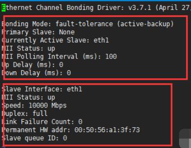

# ifdown eth0
bonding后,eth1仍然工作,虚拟机网络仍是通的;剩余eth1和bonding的mac地址仍然一样;
查看网络是否还通着:
查看bonding的状态:
