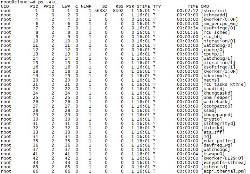

ps -AFL

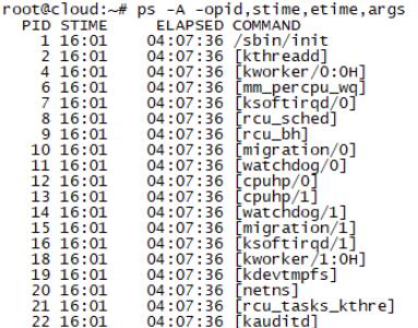

2.查看进程的启动时间
ps -A -opid,stime,etime,args

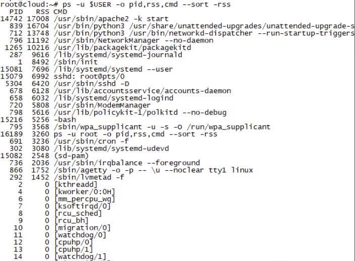

3.查看当前用户程序实际内存占用,并排序
ps -u $USER -o pid,rss,cmd --sort -rss

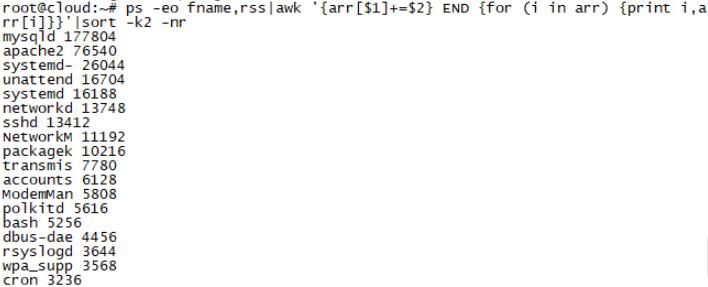

4.统计程序的内存耗用

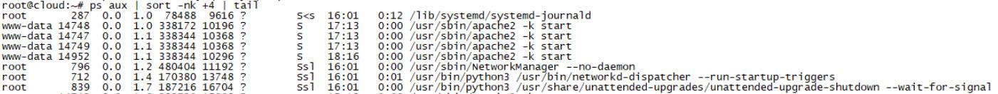

5.列出前十个最耗内存的进程
ps aux | sort -nk  4 | tail
