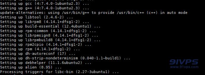

一、首先安装alien,
apt-get install alien

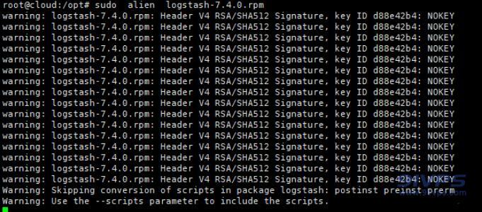

二、使用alien将rpm包转换成.deb格式的包
alien package.rpm

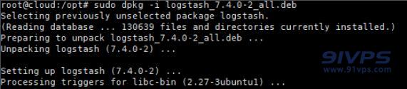

三、执行完成后生成一个.deb的软件包,再通过dpkg安装.deb格式的包
dpkg -i package.deb
