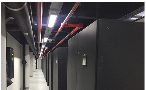

现如今服务器机房越来越多,不管是自己托管服务器还是租用服务器,机房机柜的选择是很重要的。机房机柜也会跟其高度厚度尺寸等相关。对于需要运行环境和要求高的机房,还需要选择有智能系统的机柜才行。还需要根据一些机房机柜的参数来考虑是否符合。
机房机柜的高度
虽然有长度、宽度等尺寸因素。在机房机柜中,服务器的规格一般是统一的,所以相应的机房机柜也有固定的尺寸,用户不必太在意这些数据。当然也有一些专门定制的柜子,宽度是19寸,用户只需要根据服务器的高度选择相应柜子的高度即可。常见的服务器尺寸为1U到4U,每个U的高度约为44.5厘米,而常见的机房机柜为24U和42U,前者的高度约为1米,通常用于布置网络设备,后者的高度约为2米,应用广泛。用户只需根据设备的总“U数”选择相应的尺寸。
机房机柜的板厚也是因素之一
机房机柜能承受的重量和稳定性与板材的厚度有一定的关系。板材越厚,称量能力和稳定性越好,但相应的价格越高。需要注意的是,机房机柜不同位置使用的材料厚度不同,通常是1.0、1.2、1.5、2.0 mm等不同尺寸,机房机柜的材料和表面处理也会影响其性能。
目前机房机柜大多采用冷轧钢板为原料,其他选择很少。为了防止钢板腐蚀、生锈或磨损,将对表面进行处理。这有点类似于我们常见的PC机箱,不仅包括常规涂装,还包括镀锌、磷化等特殊措施,将钢板与空气隔离。
另外,机房机柜的自重和承重是两个常见的参数,但是机房机柜的名义承重值远大于实际的服务器数量。一般情况下,机房机柜中有足够的冗余,但特殊情况下,对机房机柜和服务器的整体重量有一定的要求。有不懂的请咨询梦飞科技了解。
机房机柜是服务器必不可少的一部分,对服务器起到了非常好的保护作用,这一点大家也很清楚。机房机柜方面,有自己的理解和布局,不同的机房机柜有不同的要求,无论外观还是材质。
机柜主要分为标准机柜和非标准机柜两大类,服务器机柜是指标准服务器机柜,是放置服务器的专用机柜,一般用于数据机房、安全监控、布线等场所!
标准服务器机柜对机柜的深度、高度、承重都有要求。指定服务器大小的原因是为了将服务器保持在适当的大小,以便可以放置在铁或铝机架上。机架上设有用于固定服务器的螺孔,以便与服务器的螺孔对齐,然后用螺钉固定,以方便安装每台服务器所需的空间。
指定的尺寸是服务器的宽度(48.26厘米= 19英寸)和高度(4.445厘米的倍数)。因为宽度是19寸,有时候符合这个要求的机架就叫“19寸机架”,以4.445cm的厚度为基本单位,1U是4.445cm,所有符合19寸服务器的机柜都是标准机柜。
