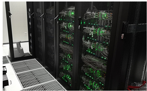

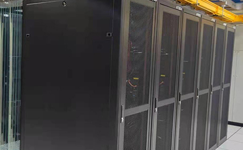

3.了解机架的基本特征:服务器机架通常以机架单位计量,通常表示为“u”或“RU”。机架单元的高度相当于1.75英寸(44.5毫米),兼容设备的测量单位是“U”的倍数。通常,服务器从1U到4U不等,网络交换机从1U到2U不等,一些刀片服务器从5U到10U甚至更多。四柱机架是当今市场上最受欢迎的商用服务器机架之一,旨在容纳19英寸宽的设备和服务器。普通机架的高度约为42U,有一半是24U,但也有其他几种类型的机架,机架高度在5U到20U之间。
4.学会正确处理电缆:只有正确的电缆管理才能确保适当的通风。这就是为什么试图将42台1U服务器装入全高机架是一个非常糟糕的想法,因为这会导致严重的布线限制。许多旧服务器的机箱之间通常需要1U到2U的空间来确保正确的气流。构建一个充满机架的服务器机房不仅需要将设备固定到位,还需要知道如何管理设备及其相应的电缆。处理这一切的最好方法是用RJ45面板端接以太网电缆。安装在1U空间的普通接线板通常提供多达24个端口,通常需要某种形式的手动输入,例如剥去电缆,将其固定在接线板中,并使用电缆测试工具验证其连接性。

6.选择合适的机架设备:企业通过将服务器硬件和网络设备堆叠在桌面或架子上来开始运营并不少见。这样做的成本确实比较低,但未来会有隐患。暴露这些设备会增加物理篡改的风险,还会埋下一些定时炸弹,比如粗心大意导致的咖啡溢出、环境灰尘以及员工被暴露的电线绊倒的危险。但是,使用机架式设备可以避免此类事故。为什么这么说?因为这些机架是经过专业设计的,所以它们可以轻松容纳这种类型的硬件。虽然与非机架安装相比,它们似乎非常昂贵,但从长远来看,使用它们轻松管理您的设备将远远超过其成本。租用便宜服务器请到雪米云科技官网咨询了解。
